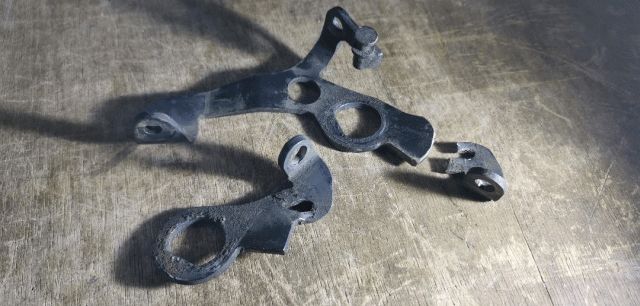

Re: Welchen Hauptständer kann ich nehmen?
Beitragvon wall-e » 13.03.2021, 07:43
Hallo.
So, fertig. :D
Nach der Demontage des Ständers war's für mich kein Wunder mehr, dass die Dicke im aufgebockten Zustand vorne und hinten aufgesetzt hat. Da war ein Teil (das linke) gebrochen und das andere Teil (das rechte) stark verbogen (siehe Foto). Sowas kann eigentlich nur passieren wenn man das Mopped auf dem Hauptständer aufgebockt irgendwo hintransportiert, oder hat da jemand eine andere Idee? :shock: Da der Vorbesitzer einen kapitalen Motordefekt hatte (ein Neumotor wurde erforderlich) nehme ich mal an, dass das zu dieser Zeit passiert ist.
Die Feder hab ich zur Wiedermontage mit dem Unterlegscheiben-Trick gedehnt (siehe Foto). Man sieht sehr schön wie viel sie im Vergleich zur dünnen Feder länger wurde. ;-)
Danke nochmal für Deinen Tipp, Armin. clap
