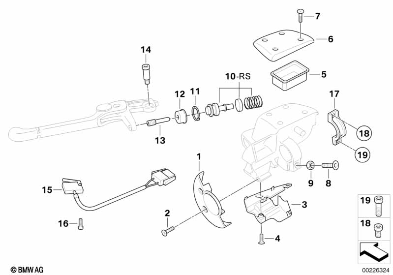

Hallo Jürgen,
der Kupplungsschalter Nr. 15 wird nur mit einer Schraube Nr. 16 von unten an die Griffarmatur geschraubt.
Das Kabel ist ein paar Zentimeter lang und wird dort eingesteckt, wo du das vorherige ausgesteckt hast.
Verkleidungsteile sind wohl nicht betroffen.
https://www.realoem.com/bmw/images/diag_4ums.png
Sache von fünf Minuten.
