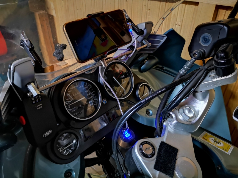

vielleicht kann ja einer was mit anfangen...
Original Schrauben durch Gewindestange ersetzt (Länge beibehalten +min. 6 mm)
Drüber geht dann eine Langlochmutter*
Die ist dann seitlich für die Stange (in meinem Fall 6mm) so durchgebohrt dass eine Madenschraube gut/versteckt sitzt.
Dann hat man eine schöne Stange die oberhalb von Instrumenten sitzt, und es eröffnen sich unzählige Möglichkeiten für die Befestigung einer Halterung oder ähnliches.
Im September eine 6000km Tour gehabt und getestet, hält sehr gut. Und durch die Madenschrauben einfach, fest und schnell verstellbar.
*man könnte auch Edelstahl nehmen, und sich mehr Zeit lassen. Nicht so wie ich...
