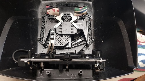

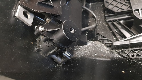

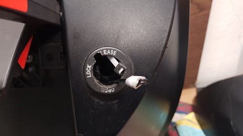

kann mir jemand einen Rat geben bezüglich Topcase und neuen Schloß ?
Habe beim Kauf eine K 1300 GT auch ein Topcase erworben, leider ist der Schloß ausgebaut worden und nur mit Kabelbinder zu bedienen.
Der Vorbesitzer hatte den garnicht mehr gebraucht deswegen hatte den Schloß garnicht reparieren lassen.
Habe den Topcase zerlegt und paar Bilder gemacht .
Jetzt wollte ich wissen ob man das Schloß selbst einbauen kann und ob es sicht noch lohnt oder musst der BMW-Werstatt da dran.
Am besten ein Schloß die ich auch Codieren kann und natürlich ein paar Tipps wäre super.
Vielen Dank
Oli
Oli
Beiträge: 7
Registriert: 10.01.2021, 08:01
Motorrad: BMW K 1300 GT
Re: Topcase klein
Beitragvon K48-Power » 07.03.2021, 16:53
Da kannst den normalen Schliesszylinder mit Schlüssel 51257688957 bestellen und selbst umcodieren, dazu gibt es einige Beiträge
zum Zusammenbau und Schloßeinbau hilft dir die Anleitung weiter
