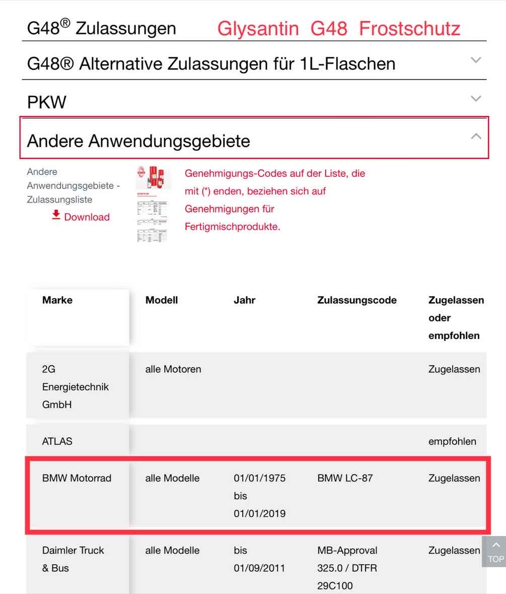

Beitragvon Tom_Bo » 16.12.2025, 17:24
wie schaut es eigentlich inzwischen aus, mein BMW Dealer erzählte mir heute, das die kein Kühlmittel mehr (in üblicher Gebindegröße)
an Praivatpersonen mehr verkaufen dürfen- wg. irgen einer dollen Gefahrstoffverordnung der EU... toll.
Beim Autokühlmittel (2017) war "BMW LC87" angegeben, konnte man Glysantin G48 nehmen, das wurde aus o.g. Gründen auch aus dem Handel genommen- (zumindest nicht mehr in 1/1,5L Gebinden)
Was jetzt für unsere K1300 nehmen?
Tom_Bo
PS: In dem Leebmann Link ist die Pos.22 auch mit nichts mehr hinterlegt

Kühlmittel G48 ist seit Dezember 2023 aufgrund einer Neuklassifizierung des Additivs 2-Ethylhexansäure (2-EHA) durch die Europäische Chemikalienagentur nicht mehr frei verkäuflich und fällt unter die Chemikalienverbotsverordnung.
Eigentlich... ;)
Mannol AF12+ erfüllt die BMW-Freigabe GS 94000 (auch N 600 69.0), da es ein silikathaltiges Kühlmittel (Si-OAT) auf Ethylenglykol-Basis ist, das für ältere BMW-Modelle wie die K 1200 GT (2001–2008) geeignet und nitrit-, phosphat- und amin-frei ist.
Die GS 94000-Spezifikation wurde bis ca. 2020 von BMW empfohlen und ist für Motorräder wie die K 1200 GT weiterhin kompatibel, obwohl BMW seitdem auf "Lifetime Coolant" (LC-87 oder LC-97) umgestellt hat – viele Produkte wie Mannol AF12+, Motorex M5.0 oder Glysantin G48 decken beide ab.
Mannol ist laut Datenblatt und Tests für GS 94000 zertifiziert und kann 1:1 mit Original BMW (Teilenr. 83 19 2 211 191) gemischt werden!
