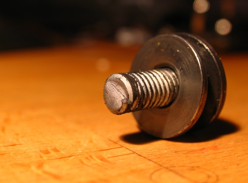

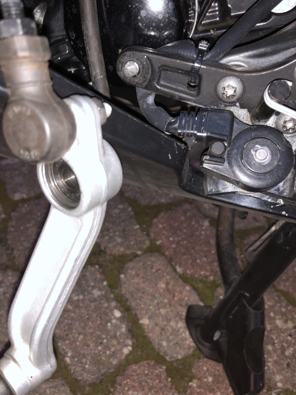

Eure Schraubenbrüche sind zwar schon etwas länger her. Aber es passiert immer noch:
Heute, beim (vorsichtigen) Suchen nach dem Leerlauf fällt der Schalthebel ab.
Schraube gebrochen!
Meine K1300GT (42000km) lag noch nie auf der Seite und hatte vor 2 Wochen BMW-Händler-Kundendienst und TÜV.
Wird beim Kundendienst der Schalthebel abmontiert und dann vielleicht mit zuviel Drehmoment wieder angezogen?
So eine 7 oder 8mm Schraube reisst doch nicht einfach ab?
(Ich schreib das nur, falls BMW sowas noch nie gehört hat :D )

diese Schraube muss ja auch zwei Aufgaben erfüllen, einmal soll der Schalthebel fest an dem kleinen Ausleger vom Seitenständer befestigt sein und zum Anderen auch noch die Biegebelastung beim Schalten aufnehmen.
Vielleicht ist es darum ratsam diese Schraube, die ja nicht viel kostet, beim Ölwechselinterval mit zu wechseln.
So einen Bruch habe ich bisher nur bei Überbelastung der Schraubverbindung gesehen.

Neulich beim Ölwechsel, habe ich festgestellt, dass genau diese Schraube locker war. Hatte mich schon gewundert warum die Schaltvorgänge in letzter Zeit irgendwie schlechter liefen.
Ich denke die Schraube lockert sich mit der Zeit und wenn man es dann nicht rechtzeitig bemerkt bricht sie halt ab.
Ich hatte das Problem auch schon mal an der linken Schraube, die den Hauptständer befestigt.
Seither achte ich auf diese Schrauben und habe für unterwegs den passenden Schlüssel dabei.
Diese Schrauben sind mikroverkapselt, wenn sie sich also mal gelockert haben, am besten eine neue Originalschraube verwenden.

Schrauben haben nun einmal einen Kerbgrund, da kann sich ein Riß bilden. Auch die abgebildete Schraube zeigt eine glänzende und eine matte Fläche im Bruchbereich auf und der Bruch liegt im Bereich der maximalen Biegebeanspruchung. Die Qualität der Schrauben - keine Firma wird sie für diese Anwendung vor dem Eunbau einer Rißprüfung unterziehen - wird bei anderen Herstellern nicht besser sein. Hatte selbst schon abgebrochene Schrauben an Nicht-BMW-Motorrädern, ist einfach nur ärgerlich.
