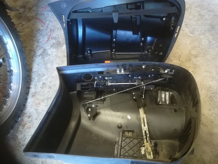

aufbekommen habe ich den Koffer inzwischen und auch das Innenleben sichtbar gemacht.
Mein Latein ist an der Stelle allerdings zuende.
"Moin Leuts,
die Koffer an meiner K13GT dürften ja die gleichen wie an den R12..RTs sein...
Die Lasche, die den Deckel öffnet, greift die Riegelschiene? innerhalb des Koffers nicht mehr.
Statt dessen steht sie vollkommen aufrecht nachdem ich das Schloss eingedrückt habe um eben die Lasche zur weiteren
Betätigung anzuheben.
Anscheinend ist der Teil der Lasche, der innerhalb des Koffers liegt, abgebrochen.
Hat schon mal jemand den Kofferdeckel regelwidrig geöffnet oder weis sonst Rat? "
"Moin Leuts
bis hier hin bin ich gekommen.
Da hört allerdings mein Latein auf.
Kennt wer 'ne "Kofferwerkstatt" der ich das Problem in die Hand geben könnte?"

Das ist „allerfeinste Bastelarbeit“! Ich wüßte keine Werkstatt und vermutlich ist damit auch ein [emoji4] überfordert.
Ich hatte meine Koffer auch mal komplett zerlegt, kann aber mit deiner Fehlerbeschreibung leider nicht viel anfangen.
Du müsstest das Problem schon genauer beschreiben und bebildern. Ich habe eine kpl. Fotoserie vom Innenleben und könnte dann evtl. (!) helfen...

Die Klappe/Lasche, die tatsächlich die 4 Riegel des Kofferdeckels betätigt, ist im Riegelmechanismus zerbrochen.
Wer, so wie Du, schon mal so weit im Koffer drin war, wird jetzt wissen, was mich erwartet... ;-)
Lies sich auch nicht mehr rausfummeln. War irgendwie verhakt. Also hab ich versucht den Riegelmechanismus zu öffnen.
Oh shit >>> zerbrochen. ahh
Wenn ich wieder Zeit dafür habe werde ich also Neuteile bestellen und einbauen.
Die Montageanleitung auf der DVD ist ja ganz schön, aber 'ne Bilderserie mit Beschreibungen von jemandem, der das schon mal
gemacht hat, wäre natürlich super. :mrgreen:

Leider etwas weite Distanz zwischen uns... ich habe das Prozedere bei meiner Aktion natürlich nicht auswendig gelernt - dafür ist es einfach zu komplex, aber ich könnte mich bestimmt wieder hinein fitzen... Schau erst mal, ob du die Ersatzteile bekommst... Ich bin übrigens von der Feinmechaniker- Fraktion [emoji57]
Mach mal ein Bild vom defekten Teil, ich suche dann mal in meiner „Bildergalerie“ danach.
