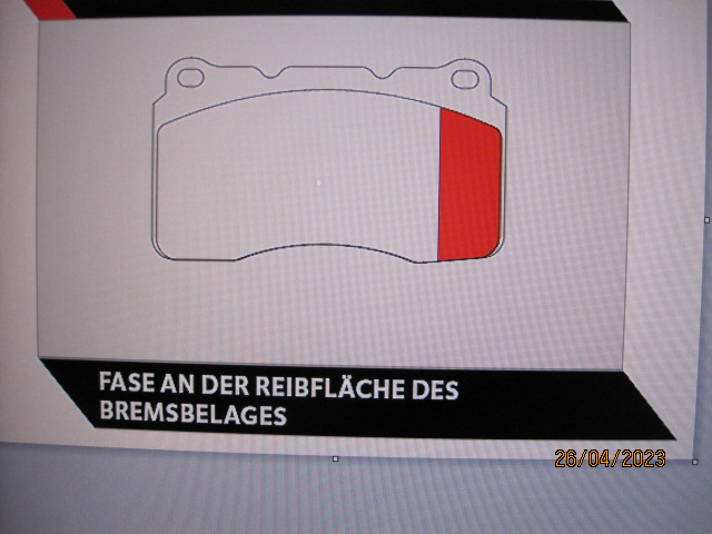

Habe heute für meine K1300GT neue Original Bremsklötze für vorne erhalten.
Jeder Bremsklotz ist an einer Seite am Bremsbelag stark angefast (angeschrägt).
Wie müssen die Bremsklözte in den Bremssattel gesteckt werden.
Die alten sind so stark verschlissen das man es nicht mehr erkennen kann wie sie eingebaut wurden.
In der Reparaturanleitung ist das nicht beschrieben.
Gruß Rainer

Foto der Beläge ? In der Regel gibt es nur eine Einbaulage .

Beitragvon Rainer H. » 26.04.2023, 23:11
Die Bremseklötze habe ich nicht zur Hand.
Hier mal eine abbildung.
Gruß Rainer

Beitragvon Rainer H. » 27.04.2023, 11:59
Tut mir Leid hätte gestern Abend besser die Brille aufgesetzt,dann hätte ich gesehen das,
beide Seiten des Bremsbelages angefast sind.
Gruß Rainer

Beitragvon Meister Lampe » 28.04.2023, 11:21
Rainer H. hat geschrieben:Tut mir Leid hätte gestern Abend besser die Brille aufgesetzt,dann hätte ich gesehen das,
Gruß Rainer
Und lass die Brille auf , Beläge zu den Scheiben und Metall zu den Druckzylindern ... :P

Beitragvon LuK » 29.04.2023, 11:12
…solange noch ein Hauch vom Bremsbelag zu erkennen ist, weiß man auch wie die Einbaulage ist [emoji57]
