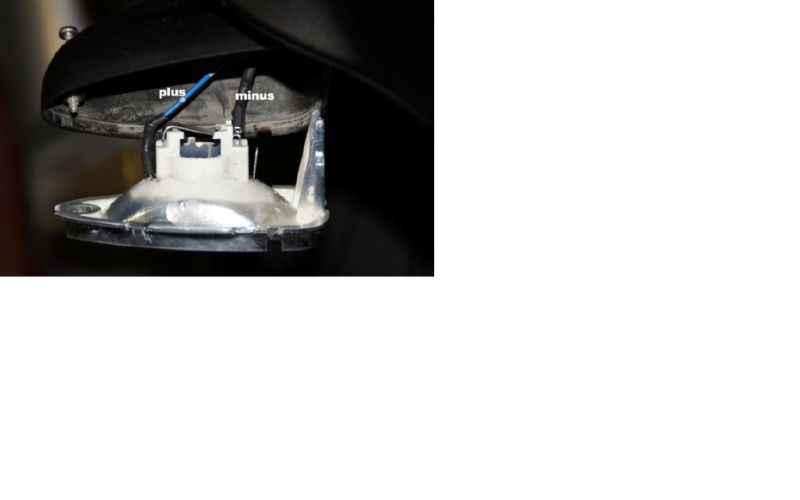

Das wird schon, ich hab auch bis zuletzt Zweifel gehabt, ging aber wirklich ganz easy. Hab mir schon Zeit gelassen und in der Vormittagssonne geschwitzt, war aber dann auch nach ca. 2,5 Stunden durch. Kabel muss man halt kappen (das war schon eine Überwindung) ordentlich verlöten, verschrumpfschlauchen und gewebebandverwickeln. Dann noch hübsch mit Kabelbindern fixiert, sieht das schon halbwegs ordentlich aus ;-)
Danke dir.
Blinker kommen nächste Woche, werde sie dann vermutlich am Wochenende einbauen.
Ob ich löten werde, wird sich noch zeigen. Die Serienkabel sind ja im Original Blinker gesteckt. Vielleicht mache ich mir auch die Kontakte an die Blinkerkabel. Dann mit Schrumpfschlauch und Gewebeband sicher verpacken.
ciao Marco

so Blinker sind heute angekommen. Könnte natürlich nicht warten und habe sie verbaut. Grausam war die Verlegung der Kabel bzw. den Stecker durchzuführen. Dann kam der Grosse moment, Funktion einwandfrei, keine Freischaltung nötig oder Widerstände. Sieht Top aus, danke für die zahlreichen Tipps ThumbUP clap

sach ich doch, die ZFE ist tolerant... :mrgreen: winkG

Und was, bitte schön, ist an dem kleinen Blinker mit 2 Lichtpunkten schöner? Zum fetten Rücklicht paßt das Original nach meiner Meinung besser.
Zum Widerstandsthema: Bei gleichem Stromverbrauch durch Widerstände, die den Verbrauchsvorteil der LED aufheben, hätte mich schon 1 Rappen gereut.

Also ich persönlich finde die originalen LED`s von BMW recht groß geraten, weshalb ich an meiner 13S welche von Kellermann "Dark Rhombus" verbaut habe. Klein und unauffällig, optisch passend zur S (subjektiv) aber absolut hell (2 LED`s), und ohne Widerstand oder anderen "Umbauten" benutzbar.

Ich habe die Dark von Kellermann angebaut.. Hier war es in der tat so, alte runter, kabel der alten an die Kellerman dran, alles wieder zumachen und verschleißen, fertig.. Keiner Wiederstandsgebaue oÄ - funktioniert einwandfrei und ohne Fehlermeldung
