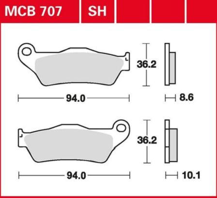

Jo. Dann das nächste Mal MCB 707. clap

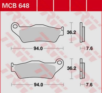

Der MCB 648 SH ist ein Sinter-Bremsbelag mit Straßenzulassung, lt. TRW für die K 1300 S. Den Belag habe ich gerade montiert, aber ohne ABE (da fehlt die KBA-Nummer). Wie das möglich ist weiß ich nicht, lt. TRW Liste müsste der Belag eine KBA-Nummer haben. Deswegen kommt der Bremsbelag wieder raus.
Der MCB 707 ist ein organischer Bremsbelag lt. TRW für die K 1300 R. Der hat innen den dickeren Belag (was meinem Abnutzungsbild entsprechen würde). Allerdings hätte ich Bedenken, ob diese Bremsbeläge bei der K 1300 S reinpassen, denn ich hatte das Gefühl, dass die dünnen MCB 648 SH gerade so eben in den Bremssattel reingepasst haben.

Beitragvon BMW-Frischling » 16.08.2023, 12:31
Oldie hat geschrieben:@Micha
Nur nochmal eine Verständnisfrage: Du willst die Bremsbeläge, die ja wahrscheinlich gut bremsen und keine Zicken machen, DESWEGEN wieder raus schmeißen? Ernsthaft? Habt ihr bei euch Polizeikontrollen, die vor Ort das Mopped auseinander nehmen, um nachzusehen, ob die Teile eine ordentliche KBA haben? :?: Nö Bernd :roll: , sei mal nicht sauer, aber das versteh ich nicht. Die Dinger bekommst du doch auch nicht geschenkt! Und ich fahre zwar momentan noch Brembos (weil so gekauft), aber wenn die fertig sind, kommen wieder EBC HH rein. So wie bei meinen anderen Moppeds auch. Und da ist mir die KBA so lang wie breit!
Warum allerdings bei manchen Belägen, die eine Seite dicker ist als die andere und bei anderen wiederum nicht, will sich mir nicht erschließen. Ich fand´s nur interessant, weil es mir vorher (bevor Meister Lampe es erwähnte) nie aufgefallen ist!

Beitragvon BlackCindy » 17.08.2023, 10:55
@Oldie, in der Tat, der Belag in Fahrtrichtung rechts, war bei mir dünner wie der Linke. Den MCB 707 SH gibt es auch als oder ist ein Sinterbelag. . VG Charly

BMW-Frischling hat geschrieben:Nur nochmal eine Verständnisfrage: Du willst die Bremsbeläge, die ja wahrscheinlich gut bremsen und keine Zicken machen, DESWEGEN wieder raus schmeißen?
Die Bremsbeläge haben jetzt rund 2.000 km drauf und ich habe den Eindruck, dass sie nicht mehr gut bremsen. Auf der Felge ist sehr viel Abrieb, deswegen werden die Beläge erneuert.
BMW-Frischling hat geschrieben:Warum allerdings bei manchen Belägen, die eine Seite dicker ist als die andere und bei anderen wiederum nicht, will sich mir nicht erschließen. Ich fand´s nur interessant, weil es mir vorher (bevor Meister Lampe es erwähnte) nie aufgefallen ist!
Du hast das nicht bemerkt, weil dein Moped die gleich dicken Bremsbeläge braucht. Die K 1200 S braucht die unterschiedlich dicken Beläge, deswegen hat Meister Lampe das gewusst :D
