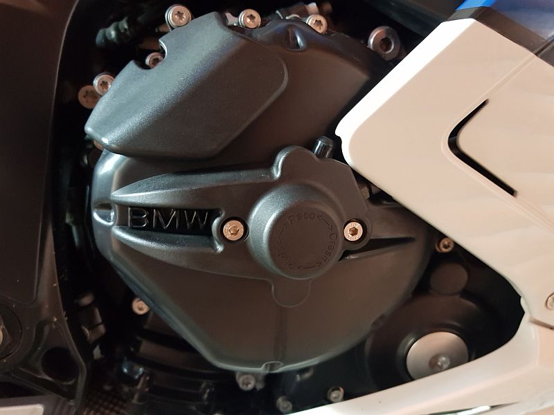

Habe das Pad auch drauf, sieht auch ganz gut aus.
