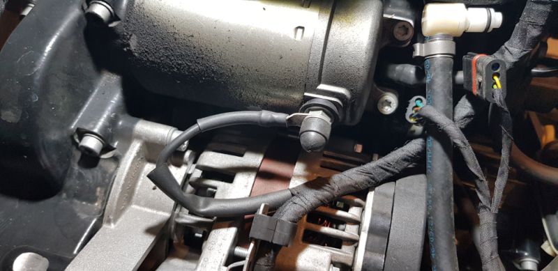

Das dicke Kabel von der Batterie zur Lima B+ hat 0 Ohm.
Fehlerspeicher:
005DF4 ABS: Unterspannung
Fehlerbild:
Batterie wird gar nicht oder nicht ausreichend geladen
Funktionsstruktur:
ABL Generator prüfen
SSP BIKE_K40_09_03 (Schaltplan Generator, Batterie, ABS, DME, ...)
SSP BIKE_K40_09_04
SSP BIKE_K40_09_10
Ob es eine Bosch Lima ist weiß ich nicht, es ist leider kein Typenschild zu sehen.
Auf dem Anlasser ist sehr viel Abrieb / Dreck, der sich gummiartig anfühlt. Wo kommt sowas her?
Kohlebürsten schließe ich aus, nachdem es ein fremderregter Drehstromgenerator ist. Erregerspannung an D+ würde ich gern messen, aber dazu muss ich erst die Klemme finden. Laut Schaltplan ist der Anschluss aus der Lima herausgeführt, aber es ist nichts angeschlossen.
In eingebautem Zustand kann man an der Lima nichts messen, das Ding muss raus und es wird auf jeden Fall zerlegt und durchgemessen werden. Sicherheitshalber habe ich schon eine gebrauchte Lima gekauft.
