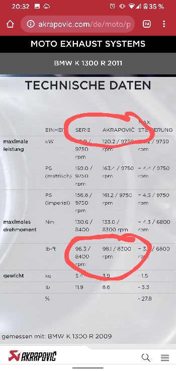

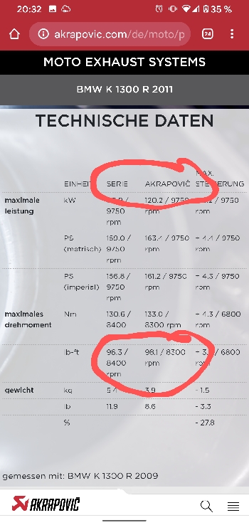

Leider ist für alle ESD-Modelle mehr Lärm gemessen worden als mit dem Serien-ESD, siehe Tabelle unten auf den Seiten.
http://www.akrapovic.com/de/moto/produc ... ramId=true
Somit ist relativ Latte, was bei der K1300S gemessen wurde, weil unsere K1300R wohl einfach lauter ist ...
Wenn jemand eine Lösung für dieses Problem hat, außer einfach nicht mehr nach Tirol zu fahren, wäre ich auch interessiert plemplem
