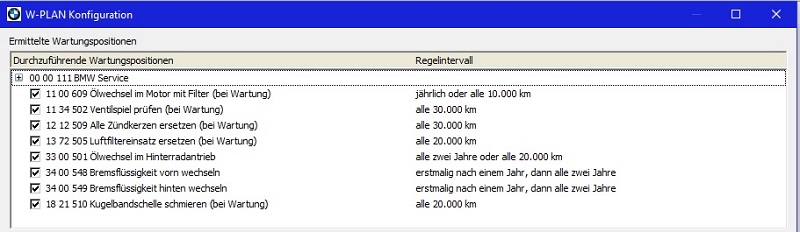

Beitragvon BlueMan » 15.12.2020, 10:44
der Luftfilter wird alle 20000 Kilometer gewechselt.
Also bei normalen Intervallen, ist deiner erst wieder bei 40000 Kilometer fällig.
Siehe angehängtes Bild. winkG
Hoffe das hilft. ThumbUP
