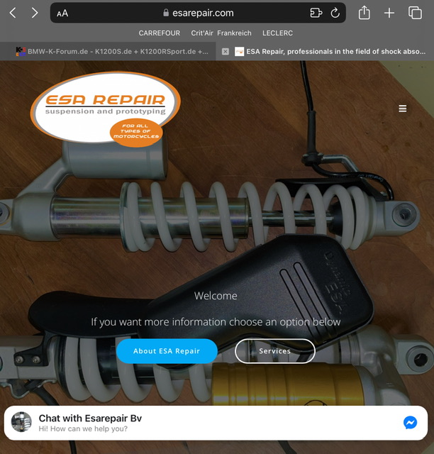

Na dann sieh dich mal auf dieser Webseite um…..
Beiträge: 769
Re: ESA Federbein / Stoßdämpfer vorne undicht
Beitragvon chaka63 » 23.12.2022, 17:44
Danke für die Links ThumbUP , werde ich alle kontaktieren.
