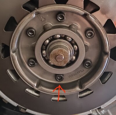

Natürlich fehlt mir wieder eine Info
Hat jemand das Drehmoment für die 6 Inbusschrauben parat, die die Kupplungslamellen halten?
Aus dem Bauch raus würde ich sagen rund 10 Nm. Aber bei der Kupplung könnte ich bei
Bauchentscheidungen Bauchschmerzen bekommen.

8 Nm, über Kreuz festziehen. Zwei Bohrungen sind Passbohrungen, die anderen sind größer.
