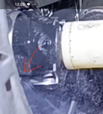

Nachdem die bisherigen Reparaturen an der Dicken funktioniert haben, hab ich das nächste Problem.
Am vorletzten Tag meines Urlaubs fing das Mopped an nach Benzin zu "duften"
Nur bei eingeschalteter Zündung oder laufendem Motor.
Also, ohne Mopped nach Hause gefahren.
Beim Abholen mit Hänger kam mir der alte Spruch in den Kopf:
Mein Mopped tropft nicht, es markiert sein Revier

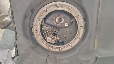

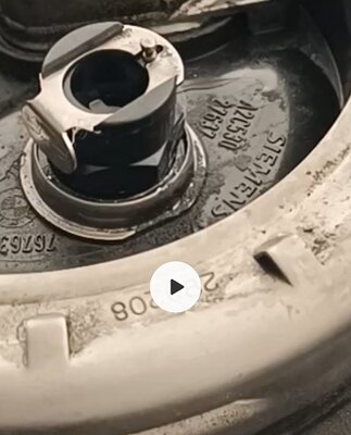

Beim Zerlegen hab ich festgestellt, dass der Schnellverschluss am Tank undicht ist,
leider an der Tankseite, auf den Fotos hab ich es markiert.
Und jetzt hab ich das Problem, dass ich das Benzinpumpenteil im Internet nur komplett finde,
für den supergünstigen Preis von rund 500€
ja, ich weiß, BMW bedeutet: bezahle mit Würde.
Aber ich habe (noch) die Hoffnung, dass einer von Euch mir erklären kann, dass ich den Schnellverschluß
am Tank separat austauschen kann und im Idealfall, wo ich ihn bekommen kann.

Re: Benzinaustritt Schnellkupplung am Tank
Beitragvon ArD » 29.08.2025, 17:58
Das Problem hatte ich vor 3 Jahren auch an meiner K1300GT Bj. 2010. Bei mir waren das Risse in der Grundplatte der Kraftstoffpumpeneinheit, und so sieht das hier auch aus. Das Problem ist bei BMW bekannt und es gibt hier tatsächlich eine Kulanzregelung. BMW ersetzt in solchen Fällen kostenlos die komplette Kraftstoffpumpeneinheit unabhängig von Baujahr und Kilometerstand der Maschine.

Anschluß undicht.
Kauf Dir im Schellenshop ein Komplettset aus Metall, setze es ein mit Loctite Dichtfaden ein
und gut is.
Ist aber schon mal im Forum besprochen und erklärt (mit entsprechenden Links) worden.

@Kältekiller
Kauf dir die Metall-Version mit 6mm Schlauchanschluß…..
