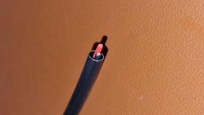

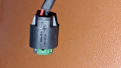

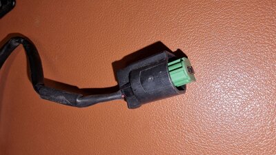

wollte mich der nicht funktionierenden Windschildverstellung bei meiner K1200GT Bj12.07 widmen und habe dabei nun ein loses Kabel hinter dem Tacho gefunden!
Es ist ein Stecker mit ca. 30cm Kabel, nur 2 Adern (Schwarz und rot), wobei das Kabel abgeschnitten ist.
Ich finde weder einen Stecker mit dem ich es verbinden könnte, noch das andere Ende des Kabels, hat jemand eine Idee?
Außer dem Windschild ist mir nichts aufgefallen, dass nicht funktioniert, es ist nichts im Fehlerspeicher abgelegt.

Zu deinem Kabel, da hing wahrscheinlich ein Navi oder eine Baeranlage dran. Warum das abgekniffen wurde, who knows..

du kannst gut recht haben mit der Vermutung zu Navi etc, meine Sorge ist es, dass da evtl jemand unsachgemäß die Kabel gekappt hat und ich nun irgendwo ein (mehr oder weniger) blankes Kabel mit 12V liegen habe.
Habe die Verkleidungen links und rechts ab, Tacho freigelegt und gehe die nächsten Tage auf Suche.
