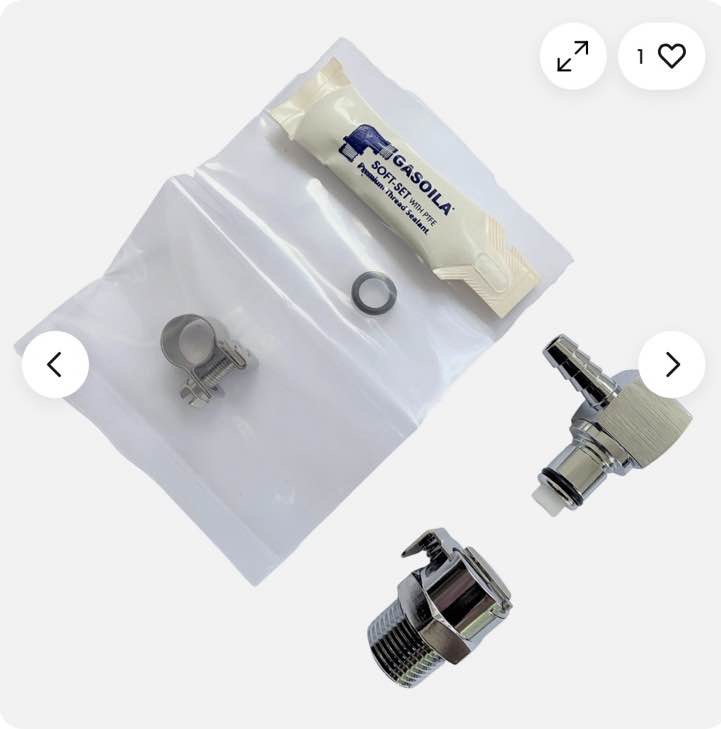

die Schnellkupplung ist wohl häufiger betroffen.(Teil Nr. 15) Sie ist aus Kunststoff, der durch Alterung brüchig wird. Ich meine, es gibt so etwas im Zubehör aus Metall.

…wenn es tatsächlich der Schnellverschluß ist, kauf nicht wieder das anfällige Plastikgeraffel. Die Metallvariante mit 6mm-Anschluß ist die bessere Lösung….

Hier hast du ein Link dazu, da habe ich meine gekauft. Bei mir war der Anschluss in dem Pumpengehäuse gerissen und nicht der Schnuffel am Schlauch. :?
Gibt es auch billiger aus dem Land der aufgehenden Sonne, muss man aber mögen.
