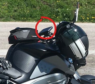

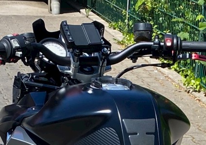

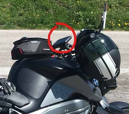

Ram-Mount Kugel an einer SBL Schraube und daran die Garminhalterung fürs Navi 6 , etwas tiefer als der Tacho , so sehe ich beides schön , Stromverbindung direkt von der Batterie nach vorne gelegt , so kann ich Navi oder Handy im Tankrucksack laden ... ;-)

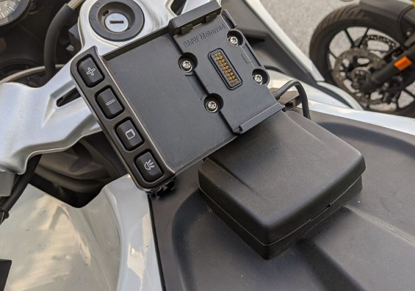

Meine R mit SB von LSL habe ich mit der Original Navi Halterung von BMW für die R900F bestückt.
Natürlich für Navigator 6.
Habe gedanklich zuerst mit der Halterung auf der Tankabdeckung gespielt, aber mit
Tankrucksack ist dann "Asche"

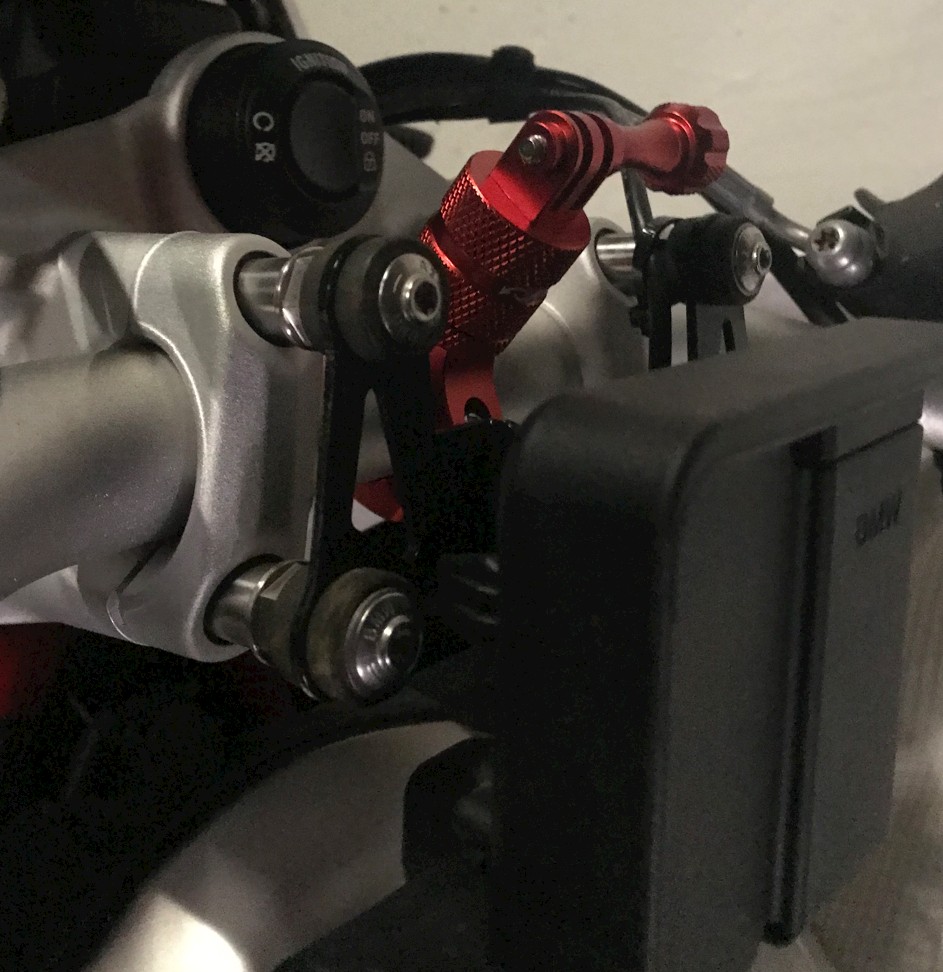

Und dann kam mir die Idee mit der Halterung auf den oberen Klemmböcken, wie bei meiner R12R
Hat ein wenig gedauert bis ich den korrekten Halter gefunden habe, aber ich durfte bei BMW Dortmund
ein wenig im Lager stöbern.
Und mit dem Resultat bin ich sehr zufrieden:

Mit PRO Micro und PRO Sport kein Problem-
Navi ist gut sichtbar, Winkel für mich perfekt und stört nicht die Sicht auf das Kombiinstrument.
