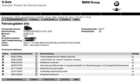

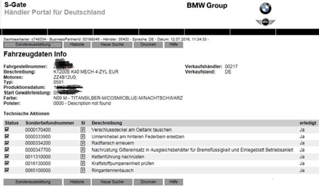

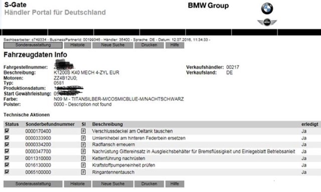

Beitragvon bigsmartchopper » 20.04.2022, 22:40
Lasst euch vom BMW Vertragspartner solch eine Abfrage machen und drucken. Dann wist ihr, was bei den Servicearbeiten erledigt wurde.
Nicht für alle Arbeiten gab es einen Rückruf, sondern wurde teilweise stillschweigend bei der Inspektion mit erledigt.
