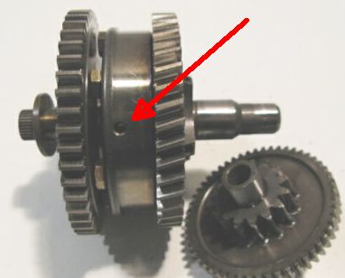

ist jetzt bei meiner auch so. Aber mit anderen Worten (deinen), müßte es ja dann reichen, wenn ich den Kram ausbaue und durch die 4 kleinen Löcher im Außenkorb versuche zu reinigen. Damit der Schmadder, den ich an den Fingern hatte, als ich den anderen (gekauften) Freilauf auseinandernahm, rauskommt, oder!? Was meinst du? Sollte dann was bringen.

Nochmal zum Anlassserfreilauf auseinander nehmen
Beitragvon BMW-Frischling » 29.05.2023, 16:22
nochmal zum Anlasserfreilauf und zwar im Besonderen zum Auseinander nehmen und nicht wieder zusammen bekommen. Es geht ganz leicht und zwar (wie ich jetzt herausgefunden habe) IDIOTEN einfach!! :evil: Man muß nur wissen WIE!?
Und zwar so:
1. wenn man das Ding auseinander hat. für was auch immer (reinigen oder ansehen oder what ever ...., dann
2. alle Teile und im Besonderen die kleinen Sperrhaken im Topf großzügig mit Bremsenreiniger sauber -und vor allem fettfrei- machen
3. mit einem sauberen Tuch alles schön trocken wischen und jetzt (man glaubt es kaum)
4. genügt das Einsetzen des Schleifringes (oder besser erstmal Aufsetzen) und drehen im Uhrzeigersinn, damit der reinrutscht!
Wenn die Metallteile trocken und sauber sind, dann sind sie auch nicht so glatt und dann genügt tatsächlich ein wenig Druck und eine kurze Drehung, damit sich die Sperrhaken verdrehen und damit öffnen und schon ist das Ding wieder zusammen ThumbUP

ThumbUP jepp ;-) Ich habe nur, als das Ding wieder zusammen war, ein paar Tropfen Motoröl mit einer Spritze (durch die Löcher)eingefüllt und ein paar Mal -den Freilauf- durchgedreht, weil ich nicht wollte , daß der Freilauf völlig trocken läuft. Nur wenn wieder Öl drin ist, NICHT auseinander ziehen!! ;-) Sonst geht das Theater wieder von vorne los.
-War gestern noch ordentlich unterwegs und mußte zwischendurch öfter mal starten (Pause, Bahnschranke etc.). Weder komische Geräusche, noch Durchdrehen des Starters ohne den Motor mitzunehmen.- Also bisher alles so wie es soll. ;-)
