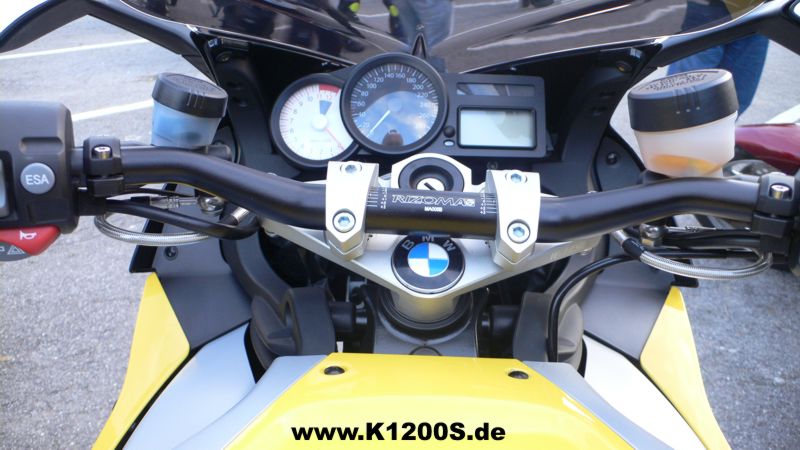

Beitragvon hohe » 28.02.2009, 22:49
Man merkt, dass die ersten schon wieder mit dem Mopped unterwegs sind :lol: :wink:
Für einen "ersten Beitrag" ist es ja toootal entspannt hier :mrgreen:
Die beiden Schrauben, die hier zu sehen sind....
... würd ich mal aufmachen...
