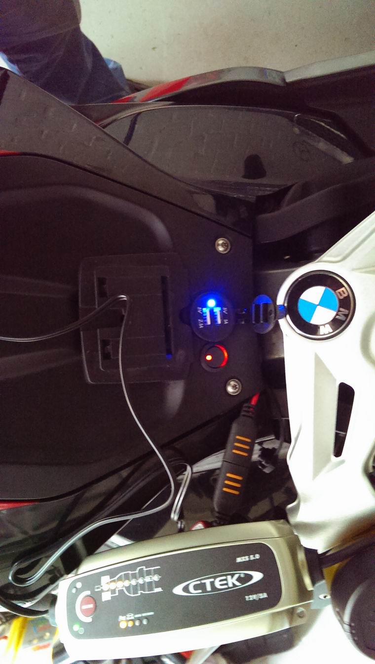

Beitragvon binnichtda » 12.12.2018, 08:58
Ich habe eine USB Dose und dazu einen Schalter (Klemme15-Zündplus) wie auf dem Bild gezeigt seinerzeit eingebaut. Einfach das Ladegerät wegdenken!

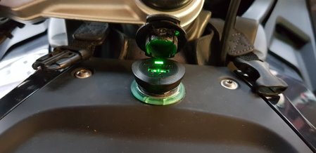

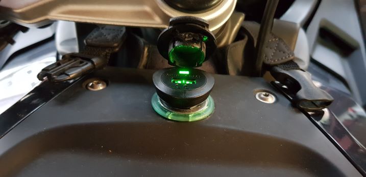

Beitragvon k13s » 12.12.2018, 21:43
Meine Lösung
Gruß Carlo
