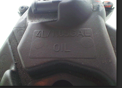

In der Gebrauchsanleitung für die K1300S steht bis einschließlich Ausgabe 5.2009 "3,5l" ab Ausgabe 10.2011 "3,5 l, mit Filterwechsel (Behälter ohne Beschriftung) 4 l, mit Filterwechsel (vergrößerter Behälter, mit Beschriftung)"
Wie diese Beschriftung aussieht weiss ich leider nicht, vielleicht kann jemand ein Bild posten. Warum die Ölmenge vergrößert wurde würde mich auch interessieren. Der Abstand Min-Max ist gleich geblieben.
Wenn Uwe den kleineren Behälter hat, und Jörg den großen, dann passen die Angaben 3,7l / 4,3l exakt zusammen.

Beitragvon Janeko » 12.12.2018, 19:55
danke für die Info, dann passt es ja ThumbUP
Direkt oben auf dem Behälter steht 4L.

Beitragvon Schrauber » 12.12.2018, 22:13
J W hat geschrieben:Direkt oben auf dem Behälter steht 4L
Was meinst du mit "oben", unter der Sitzbank wo der Einfüllstutzen ist?
Gruß Dieter
Schrauber
Beiträge: 629
Re: Ölmenge ?
Beitragvon Janeko » 12.12.2018, 23:30
ja oben zwischen Ölrücklaufstutzen und Elektronischem Füllstandgeber.
