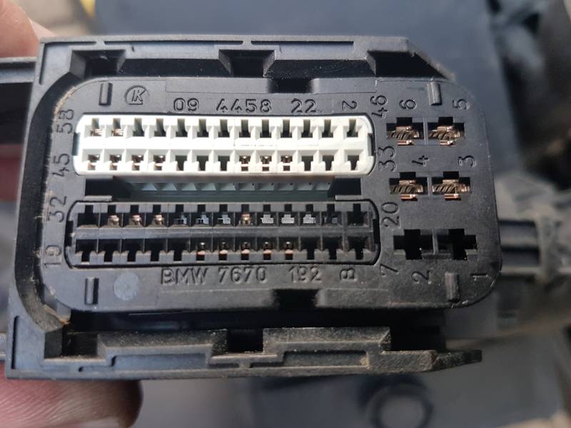

danke für die Antworten. Ich habe mal unter den Rock meiner Dicken geguckt.
Sieh einer an, beide PINs sind belegt:
  • X9730/37 - TEMP+ BLGN
  • X9730/38 - TEMP- BLBR
Den dazugehörigen (leeren) Stecker X9007 habe ich auch gleich daneben gefunden - muss mir also nur noch den Temperatursensor zulegen.
Nur konnte ich keine geeignete Stelle finden, wo ich den befestigen soll...
