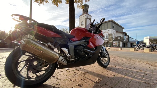

ich bin von einer KTM 1090 Adv R zu meiner BMW K1300S gekommen... Sie ist aus 04/2011 und hat 60.000 km Laufleistung, ESA, Quickshift, Schnitzer Lenker, Tourenscheibe, RDC, erweiterter BC, Griffheizung und hat inkl. 2 Jahren Gebrauchtgarantie 6.800 € gekostet. Sie kommt auf Pirelli Angel GT2 mit 900 km Laufleistung daher. Der 60.000er Service wurde bei Übergabe erledigt und hierbei einige Lager im Bereich des Telelevers gewechselt.
Eine Woche später bei der ersten großen Tour habe ich ein Rasseln vernommen aus dem Bereich des Kupplungskorbes.
Mein Händer hat mein Video davon bekommen und nun erhalte ich eine neue Kupplung inkl. Korb auf Gewährleistung.
Hierbei habe ich nach weiterem Verschleiß der Steuerkette gefragt. Er meinte zwar unkritisch, hat mir aber angeboten die Kette inkl. Führungsschiene für 250€ Eigenanteil zu wechseln.
Ist das ein faires Angebot? Was gehört alles dazu (Steuerkettenräder usw?)?
Ansonsten macht das Motorrad wahnsinnig Spaß und fährt sich traumhaft schön.
