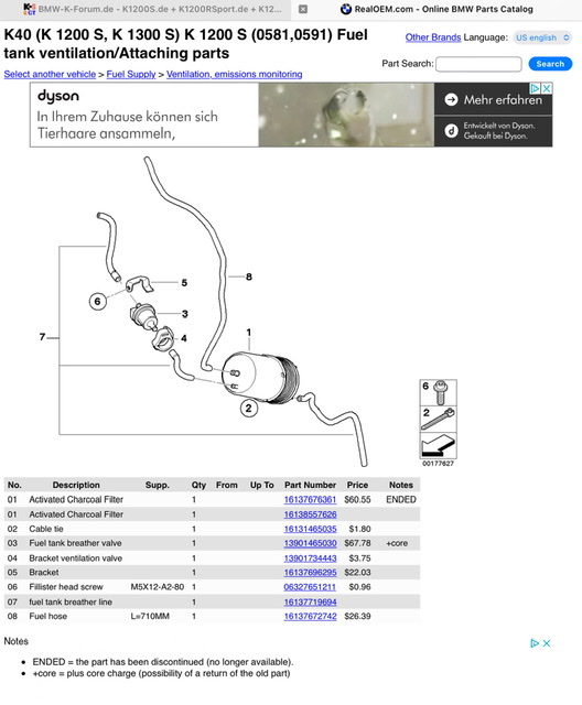

Da ich das Mopet gerade auseinander habe, wollte ich bei meiner den Aktivkohlefilter für die Tankentlüftung nachrüsten. Soweit ich weiß, war dieser bei allen US Versionen und ab 2008 Serie.
Der Kohlefilter wird ja am Wassertank befestigt und mit Schlauch nach unten ins Freie abgeleitet. Oben am Kohlefilter sind zwei Anschlüsse dran. Der eine geht zur Tankentlüftung (oben am Tank) und der andere Anschluss geht an das Magnetventil für die Regeneration. Der Stecker für das Magnetventil ist ja schon vorhanden, nicht belegt und leicht links vor dem Tank befestigt.
Soweit sollte das ja alles passen oder?.
Mein Problem ist, wo wird der Schlauch vom Magnetventil kommend angeschlossen? Dieser müsste ja irgend wo in den Ansaugtrakt geleitet werden, so das beim Fahren das Magnetventil geöffnet wird und frische Luft durch den "Sprit nassen" Kohlefilter gezogen wird um dann mit verbrannt zu werden.
So denke ich mir, wird der Kohlefilter regeneriert.
Vielleicht weiß einer wo dieser Schlauch angeschlossen wird, bzw. kann ein paar Bilder vom genauen Einbauort des Magnetventils und des Schlauchanschlusses schicken.

…findest Du im ETK, wenn Du ein US-Modell eingibst…..

Hallo bigsmartchopper,
Danke, ja das kenne ich. Leider geht daraus nicht hervor, wo Schlauch 7 oben links angeschlossen wird.
Bei Nr. 8 gehe ich davon aus, das es die Tankentlüftung ist (größter Durchmesser und am Kohlefilter stand Tank).
Wo kommt also die Nr 7 dran nach dem MV und wo ist original das Magnetventil verbaut.

Re: Kohlefilter für Tankentlüftung nachrüsten
Beitragvon K48-Power » 21.06.2022, 20:07
die Gummikappe Pos.5 entfernen und dort anschließen.
https://www.leebmann24.de/bmw-ersatztei ... bt=13_1302
die Frage die sich stellt, wie willst dem Regenerierventil beibringen seine Arbeit aufzunehmen?
Das haben die EU Modelle nicht in der Software.
