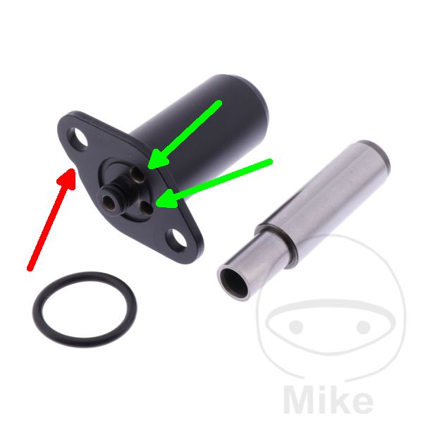

Beitragvon BMW-Frischling » 05.08.2024, 08:54
Der rote Pfeil ist die Markierung und die beiden grünen Pfeile zeigen die Ölbohrungen an (die richtig sitzen müssen), sonst funzt der Neue auch nicht.
