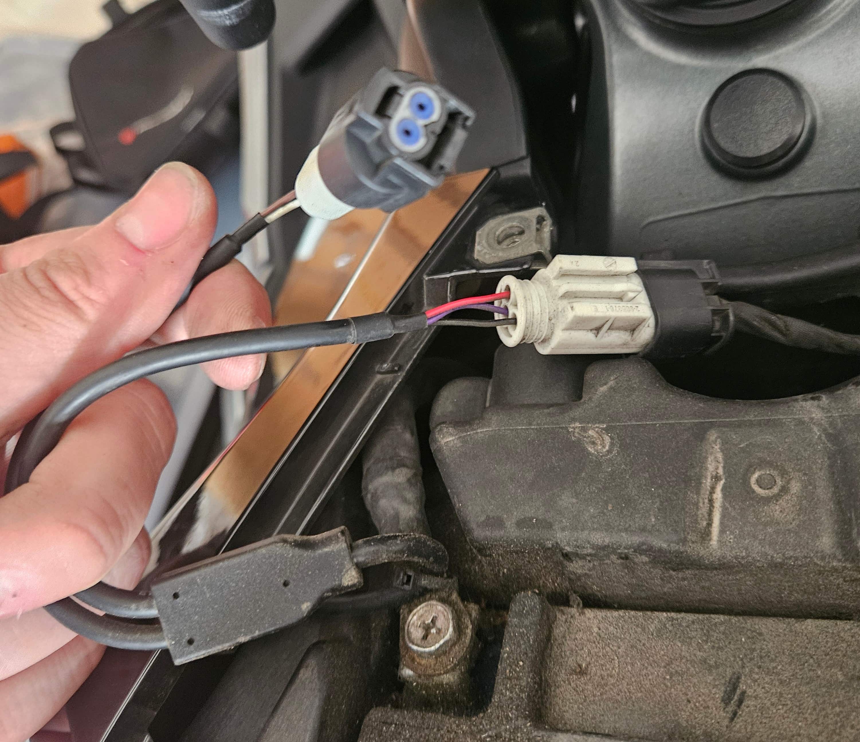

eine der ersten Sachen, die ich an ein Motorrad baue, sind eine Handyhalterung und eine Lademöglichkeit. So auch bei meiner K13S. Ich hab mich schon gefreut, dass es einen Zubehörstecker gibt und man keinen Strom irgendwo abzapfen muss. Schöner wäre es natürlich, wenn die vorhandene Steckdose im Cockpit und nicht seitlich am Motor wäre, aber naja.
Nachdem ich mir einen USB-Lader und einen SZ-Stecker besorgt habe, wollte ich das Ganze einbauen und habe das Batteriefach geöffnet. Zu meiner Verwunderung fand ich einen anderen Stecker sowie einen bereits belegten SZ-Stecker, beides Verbunden durch ein Y-Kabel, dessen drittes Ende in den Tiefen der Vekleidung verschwindet.
Ein Kabelbinder, der das ganze am Minuspol der Batterie befestigt, sagt mir, dass das nicht original sein kann.
Hat jemand eine Idee, was folgende Kabel sein könnten? Weder im Batteriefach noch unter der Sitzbank habe ich verdächtige Geräte gefunden.

Beitragvon Tester » 18.10.2024, 11:35
Ich vermute mal, dass das zu einer in die Verkleidung nachträglich eingebauten Ladebuchse führt? Eventuell auch eine NAVI-Anschluss. Verkleidung abbauen. Das geht ja relativ einfach bei der BMW.
Mein Kabel vom Garmin Navi habe ich auch teilweise in dem vorderen linken Teil der Bug-/Lampenverkleidung versteckt, weil ich das Kabel nicht abschneiden wollte.
Bilder vom Cockpit/Lenker währen gut. Da könnte man eventuell etwas entdecken, was da nicht Serie ist.

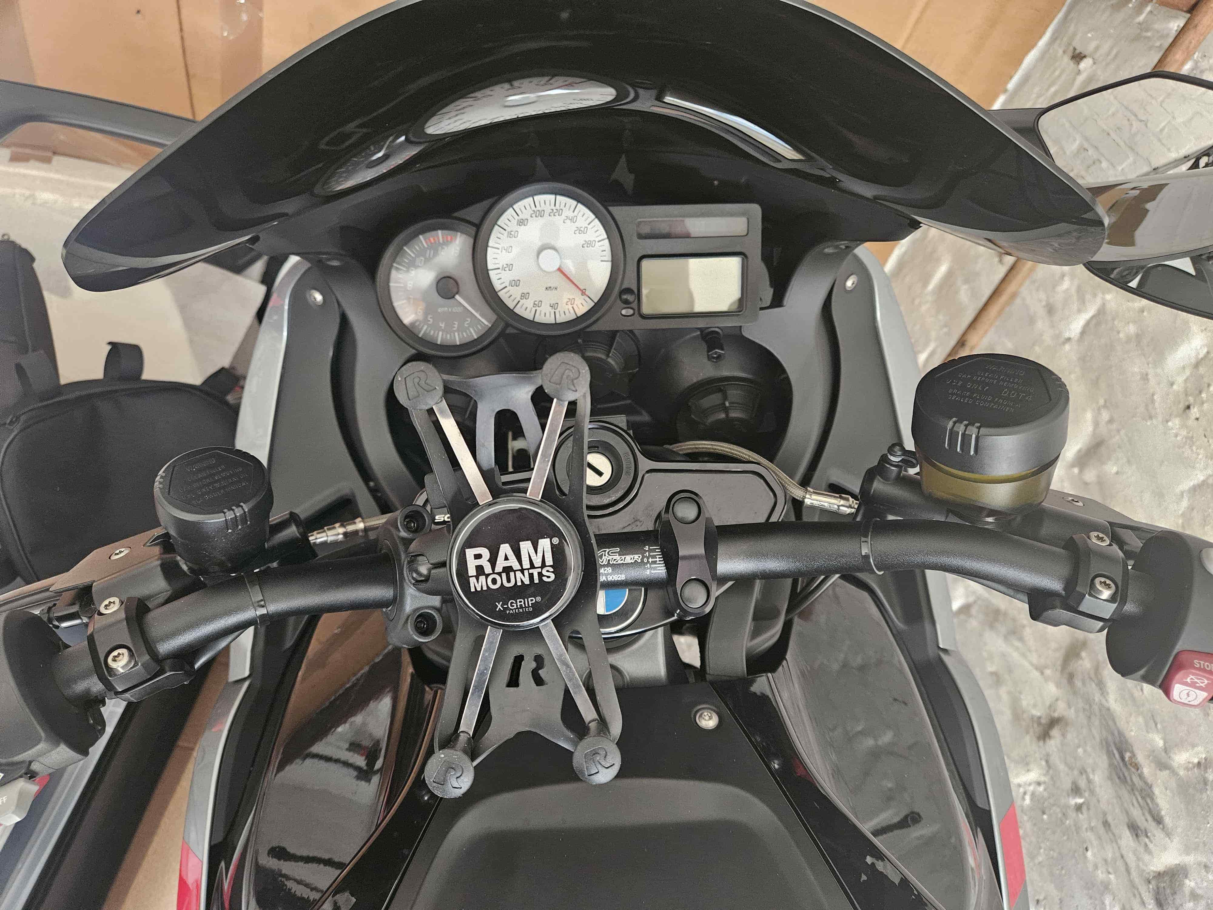

Beitragvon LPA » 18.10.2024, 12:23
Tester hat geschrieben:Mein Kabel vom Garmin Navi habe ich auch teilweise in dem vorderen linken Teil der Bug-/Lampenverkleidung versteckt, weil ich das Kabel nicht abschneiden wollte.
Hier ein Bild (den RAM X-Grip habe ich montiert, sonst kann ich außer dem AC Schnitzer Lenker nichts erkennen, was nicht Serie wäre)
Die Verkleidung abzubauen wollte ich eigentlich vermeiden, ich habe nicht allzu viel Platz in der Garage. Aber vielleicht hilft ja nochmal eine ganz genaue Suche im Cockpit-Bereich.

Beitragvon Schrecky » 19.10.2024, 09:30
Moin, wie vom Vorredner gesagt, das sieht danach aus, als ob der Vorbesitzer ein Navi unter Verwendung eines Y-Kabels dort angeschlössen hat und das Kabel unter der linken Tankseitenverkleidung verlegt hat.

Beitragvon Tester » 20.10.2024, 20:04
Am Lenker/Cockpit kann ich jetzt nichts erkennen. Eventuell ist auch eine Sitzheizung nachgerüstet worden? Wobei ich mir aber nicht vorstellen kann, dass man den Strom für die Heizung über diesen Stecker ziehen kann oder sollte.
Das musst du wohl mal suchen. Oder einfach den vorhandenen Stecker abziehen. Schein ja eh nicht mehr verwendet zu werden.

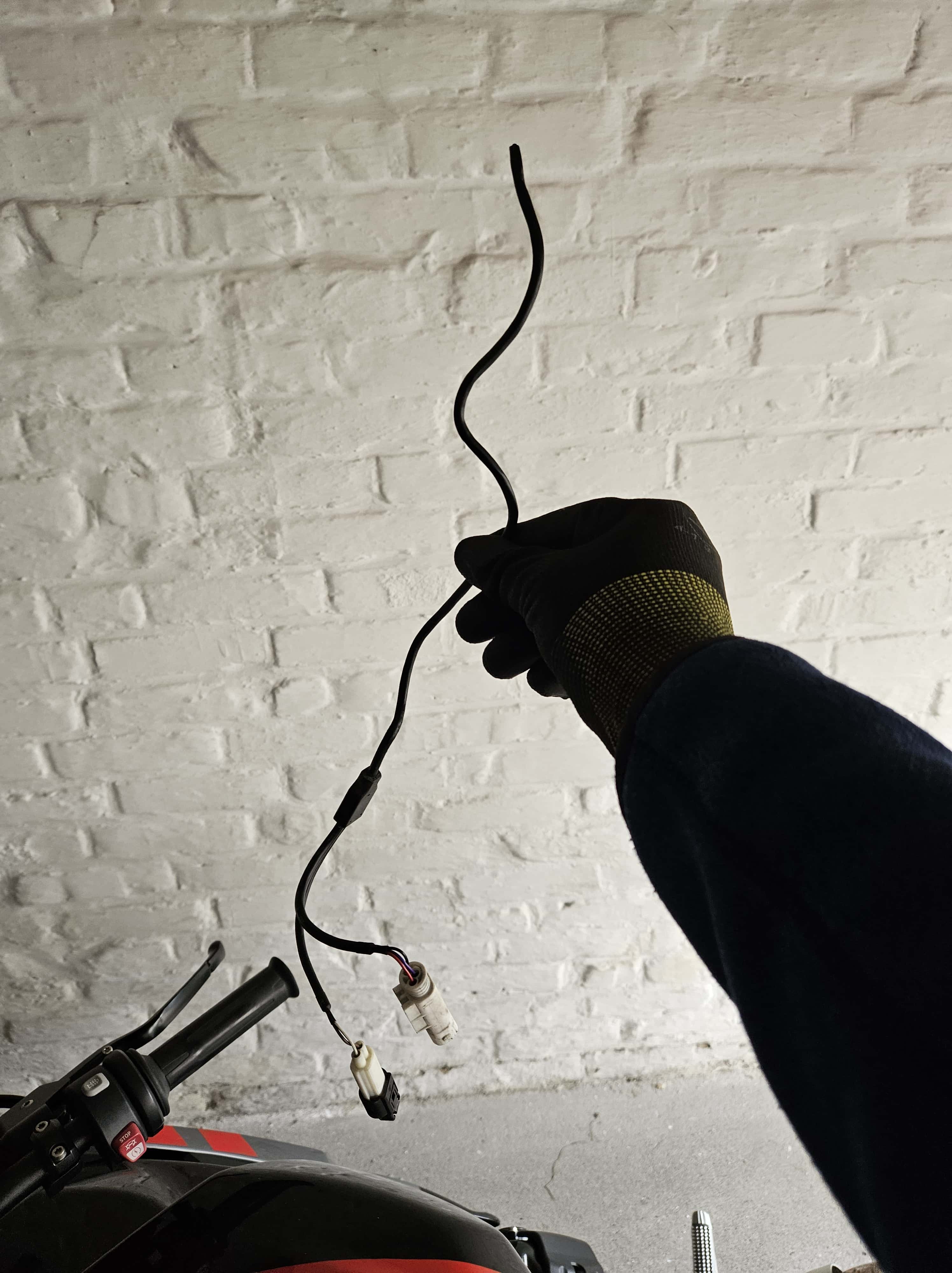

Beitragvon LPA » 05.11.2024, 23:36
Um das Rätsel mal aufzulösen: ich habe die Seitenverkleidung mit den eindeutig viel zu vielen Schrauben abgenommen sowie die linke Hälfte der Tankverkleidung gelöst und konnte das Kabel verfolgen. Es lief vom SZ-Anschluss durch die Seitenverkleidung wieder Richtung Cockpit bzs. Lenkkopf. Da konnte ich es aber von außen nicht finden, weil es einfach mit dem Seitenschneider abgeknipst war. Aber immerhin noch mit 5 Kabelbindern an verschiedenen Teilen befestigt.
Da ich jetzt natürlich nicht weiß, wie die andere Seite des Kabels aussehen sollte, kannn ich auch leider nicht auflösen, was es mal war cofus
