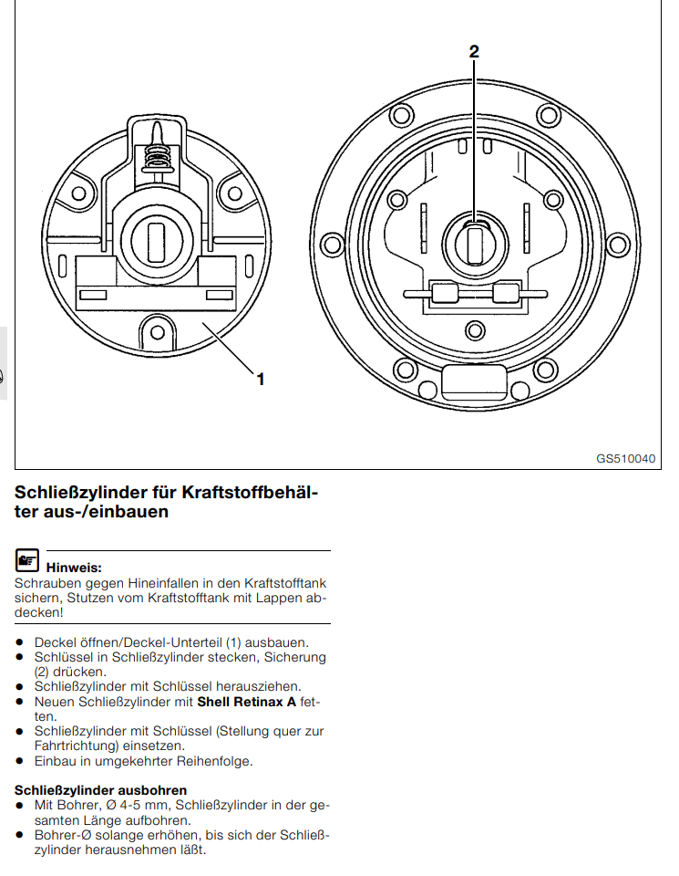

ich hab nun einen Tank von der K13S, mit Schwimmer, dein mein Foliengeber defekt ist.
Meine K ist von 08.2008 und hat sehr wahrscheinlich nicht den kompatiblen Tankstutzen.
Der Tank sollte ja auf meine K passen.
Das einfachste und schnellste für mich wäre, wenn ich einfach den Schließzylinder im Tankdeckel tauschen könnte.
Hat schon mal jemand den Zylinder ausgebaut?

Hier aus der Repanleitung eines anderen Modells.
Dürfte im Prinzip genauso funktionieren. Eventuell muss vorher noch etwas abgeschraubt werden.
