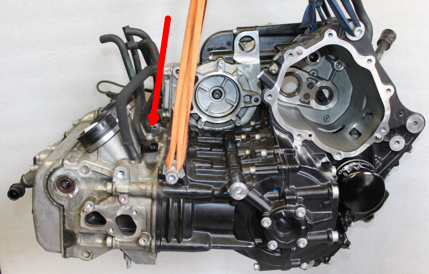

da es nur ein 2 poliger ist, gehe ich davon aus, daß der von einem Sensor ist und nicht von irgendeiner Steuerung oder Drosselklappenpoti. Womöglich der hier?

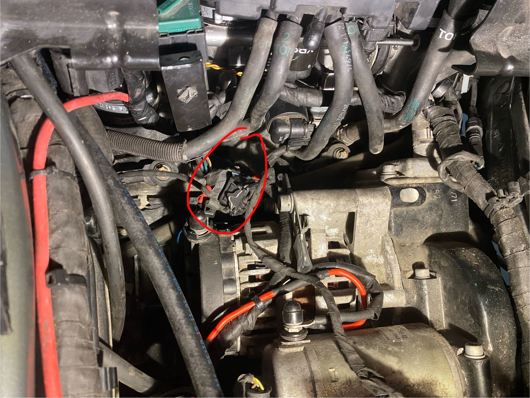

DAS allerdings, deutet für mich eher auf das SLS hin. So hat sich meine benommen, als ich das SLS abgeklemmt hatte. Da ist aber der Stecker anders.
Mein Tipp: mach mal die schwarze Isolierung ab und schau nach den Kabelfarben. Dann mit Stromlaufplan , anhand der Farben herausfinden, wo der hingehört ;-)
