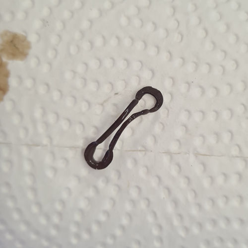

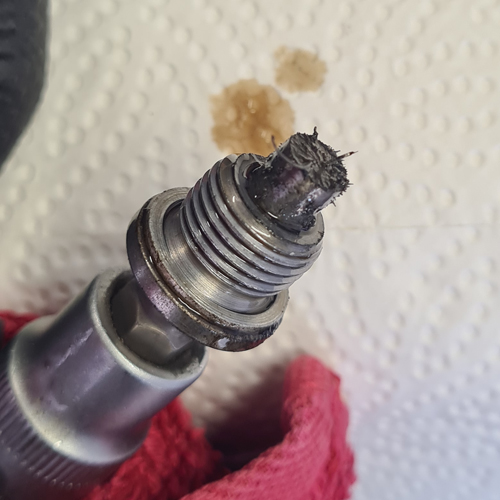

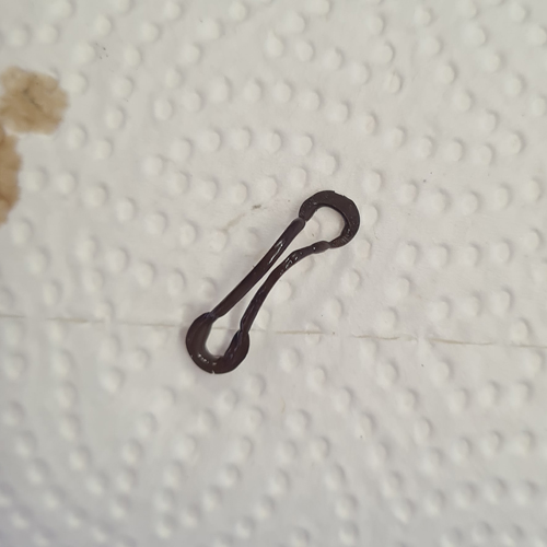

am Wochenende habe ich den jährlichen Ölwechsel durchgeführt. Warm gefahren, Öl abgelassen und siehe da - 2-3 krasse, magnetische Metallspäne an der Ölablassschraube und ein sehr speziell geformtes Gummiband.
1. Woher können die magnetischen Späne in dieser Größe kommen? Sieht fast aus wie Teile eines Gewindes. Richtig rund abgeschält.
2. Wozu gehört dieses Gummiband? Gehört das wirklich irgendwo in den Motor oder ist das bei einer Wartung mal da reingefallen?

die meisten Späne werden vom Getriebe produziert, solange es schaltet, keine außergewöhnliche Geräusche macht mit frischen Öl weiterfahren.
Das Gummi Dingens könnte von der Kupplung stammen, es gab mal Lamellenpakete die hatten außen an der Belaglamelle an einer Stelle Gummiringe.

vielen Dank für die schnelle Rückmeldung. Ist das schlimm, wenn dieses Gummiband abfällt?

Nein, das wirst du nicht bemerken. Da sind insgesamt 8 Stück verbaut, hab auch nie verstanden wieso die da verbaut wurden.

Super, das beruhigt mich - ich war wirklich überrascht über die starken Späne und dieses speziell geformte Gummiband. Laufen tut die Maschine einwandfrei.
