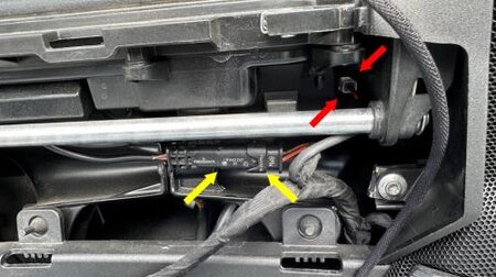

Beitragvon harro » 05.06.2024, 18:39
harro hat geschrieben:
Erik hat geschrieben:Einfach Stecker ziehen hinter dem TFT, dann ist Ruhe
LG
genau dieser! ThumbUP
Alles klar, hab den vorderen Stecker getrennt.
Ergebnis: wohltuende Ruhe.
Danke für den Tipp.
Leider ist das die Stromversorgung für den Ladeschacht.
Somit ist die USB Buchse stromlos.
Werde da doch noch tiefer einsteigen müssen,
Weil ich den Strom für das Handy dort holen möchte.

Beitragvon harro » 12.06.2024, 12:51
Erik hat geschrieben:schreib bitte , wie es gegangen ist.
Meinst Du den Lüfter-Stecker lösen?
Wenn ja:
Auf dem Bild ist es der Stecker mit den roten Pfeilen oben rechts
- TFT-Display abschrauben, dazu Ladeschacht öffnen
- die zwei Torx-Schrauben abschrauben.
- einen Lappen auf das Lenkrad legen (zum Schutz)
- man kann auch die beiden Steckverbindungen lösen, dann vergißt er allerdings die Zeit ( Uhr muß hinterher neu gestellt werden )
Gute Augen und eine Taschenlampe, die eine zweite Person hält, erleichtern die Arbeit.
- Stecker ein wenig nach rechts aus der Halterung schieben.
- den Stecker drehen bis eine Arretierung sichtbar wird.
- mit einem Langen dünnen Schraubendreher die Arretierung betätigen unter gleichzeitigem Zug am Kabel.
Ist insgesamt ziemlich fummelig.
