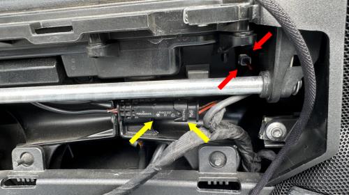

Erik hat geschrieben:schreib bitte , wie es gegangen ist.
Meinst Du den Lüfter-Stecker lösen?
Wenn ja:
Auf dem Bild ist es der Stecker mit den roten Pfeilen oben rechts
- TFT-Display abschrauben, dazu Ladeschacht öffnen
- die zwei Torx-Schrauben abschrauben.
- einen Lappen auf das Lenkrad legen (zum Schutz)
- man kann auch die beiden Steckverbindungen lösen, dann vergißt er allerdings die Zeit ( Uhr muß hinterher neu gestellt werden )
Gute Augen und eine Taschenlampe, die eine zweite Person hält, erleichtern die Arbeit.
- Stecker ein wenig nach rechts aus der Halterung schieben.
- den Stecker drehen bis eine Arretierung sichtbar wird.
- mit einem Langen dünnen Schraubendreher die Arretierung betätigen unter gleichzeitigem Zug am Kabel.
Ist insgesamt ziemlich fummelig.
