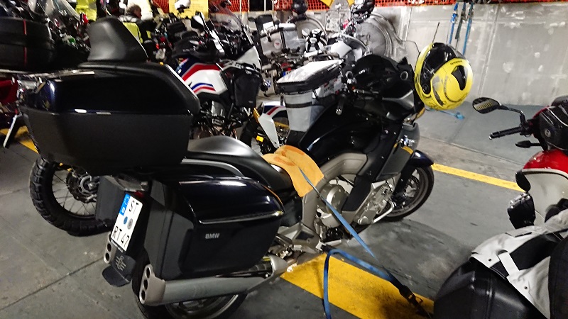

Letztes Jahrauf der Fähre von Hirtshals nach Kristiansand, einfach einen Spanngurt über die Sitzbank, Motorrad auf dem Seitenständer. Ein Handtuch drunter legen und fertig, das war da die am häufigsten verwendete Methode.....

Ich bin heute aus Sardinien zurückgekommen. Verzurrung erfolgte auf dem Seitenständer an den beiden im Handbuch empfohlenen Punkten (Gabel vorne und Trapez hinter den Koffern hinten). Das Personal der Fähre war dankbar für diesen Hinweis, ansonsten trotz teilweise extremem Seegang kein Problem...
