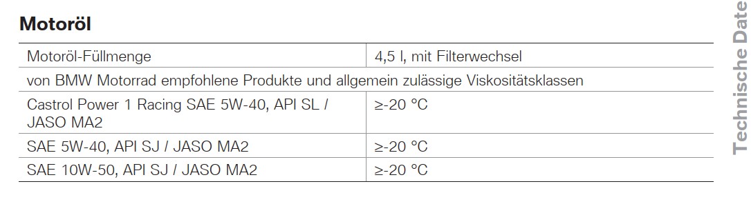

ich habe bei allen K1600 immer das
Castrol POWER1 ULTIMATE 4T 5W-40 Motoröl
Damals nannte es sich noch Racing, jetzt Ultimate
verwendet, stand bei den ersten beiden Modelljahren auch in der Betriebsanleitung und hatte nie damit Probleme.

Hallo K48-Power,
in den ersten Bedienungsanweisungen steht zusätzlich noch die Viskosität SAE 10W-50.
Ist mit dem Öl möglicherweise das Heulen des Primärantriebs geringer?
Gib es da eventuell Erfahrungen?
