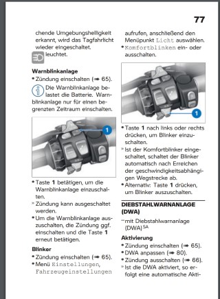

Re: Sch... - Blinkerlogik
Beitragvon Emorej » 10.03.2023, 02:46
GT Sepp hat geschrieben:Das Komfortblinken beim 2019er Modell war Super und ich vermisse es sehr. Über 100 km/h hat der Blinker 5 mal geblinkt. Das war Klasse beim Fahrbahnwechsel, oder überholen. Das Modell 2022 blinkt nun 27 mal, oder 400 m Wegstrecke und ist laut Händler nicht veränderbar
Auszug aus der BA meiner 2022 K16 GT.
Was genau fehlt Dir jetzt? scratch

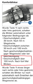

Beitragvon Ingmargunter » 10.03.2023, 10:54
Ab Betriebsanleitung 8/22 ist das Komfortblinken deaktivierbar !!
Beitragvon GT Sepp » 10.03.2023, 11:42
Was genau fehlt Dir jetzt? scratch[/quote]
Du musst halt das zum Modell 2022 mit TFT Display gehörende Handbuch K1600GT OF 21 nehmen und nicht das Hanbuch 2019.
übrigems auf deinem Foto ist kein Modell 2022 abgebildet.
Beitragvon harro » 10.03.2023, 11:50
Ingmargunter hat geschrieben:Ab Betriebsanleitung 8/22 ist das Komfortblinken deaktivierbar !!
Dann habe ich wohl die Version davor.
Hoffe, daß der Freundliche das irgendwie deaktivieren kann. (Möglicherweise durch eine neue Software-Version.)
Im Stau im Großstadtverkehr mit "stop und go" ist das Komfortblinken ein Sicherheitsrisiko.
Ich muß mich als Fahrer darauf verlassen können, daß der Blinker auch wirklich blinkt, wenn ich ihn eingeschaltet habe.
Ich kann doch nicht permanent kontrollieren ob's noch blinkt.
Es ist für mich völlig egal, wenn er mal zu lang blinkt.
Aber zu kurz blinken ist unerträglich.
Beitragvon Emorej » 10.03.2023, 23:40
GT Sepp hat geschrieben:Du musst halt das zum Modell 2022 mit TFT Display gehörende Handbuch K1600GT OF 21 nehmen und nicht das Hanbuch 2019.
Gruß, Sepp
Lieber Sepp,
der Screenshot aus der BA stammt aus der PDF Version des 22er Handbuchs und Du darfst versichert sein, dass auch mein Büchlein zu der in meiner Garage ruhenden, mit einem TFT-Display ausgestatteten K16 aus Mai 2022 gehört.
Du siehst es mir nach, dass mein Avatar noch nicht aktualisiert ist…
