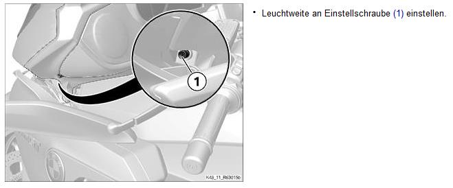

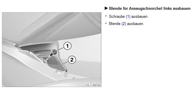

Die Grundeinstellung der gesamten Leuchteinheit wird an einem Rändelrad mit Kreutzschlitz unter der linken Abdeckung hinter dem schwenkbaren Windleitteil eingestellt.

auf der linken Seite, ist hinter der kleinen Schnorchelabdeckung eine Einstellschraube für die Höhenverstellung.

Beitragvon Ebsi » 27.08.2023, 14:24
Sorry. Ich glaubte, dass ich es dort gesehen habe.
Aber es war dann wohl doch das Werkstatthandbuch:
LW 1.jpg (17.57 KiB) 7424-mal betrachtet

LW 2.jpg (19.25 KiB) 7424-mal betrachtet
