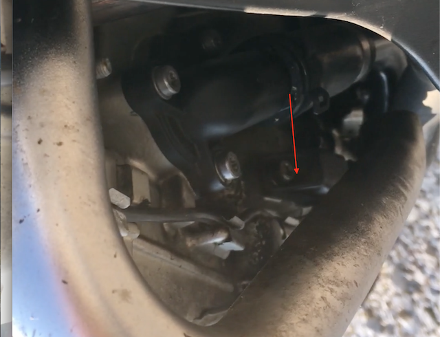

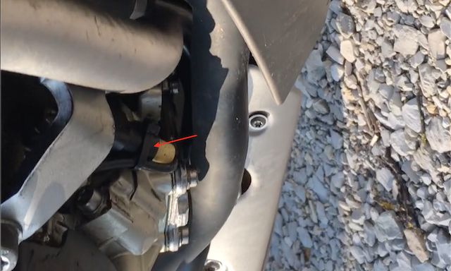

Hallo Forum,
gestern habe ich die Maschine kurz aus der Garage geholt weil ich einen Kraftstoffstabilisator in den Tank gekippt habe. Letztes Jahr konnten wir Krankheitsbedingt nicht fahren dieses Jahr ist es ein allseits bekannter Virus.
Dazu habe ich die Maschine 10 Minuten laufen lassen. Dabei ist mir aufgefallen das Sie am Motorblock zu Dampfen (Ödampf) beginnt. Es ist vorne rechts in der nähe des Sturzbügels. Der Motor selber ist vom Zylinderkopf abwärts trocken und auch auf die Auspuffkrümmer tropft nichts. Der Öldampf kommt aus dem Bereich den ich im Bild markiert habe. Ein schwarzes Bauteil mit Kabel dran. Bis jetzt konnte ich nicht herausfinden für was dieses Bauteil gut ist. Es befindet sich unterhalb des Wasserschlauches der rechts aus dem Motorblock kommt.
Ich habe ein kleines Video gemacht und zwei Bilder. Ich hätte gerne eure Meinungen dazu. Denke ich brauche nur eine neue Dichtung (die zwischen dem Bauteil und dem Motorblock). Für was ist dieses Bauteil gut? Öltemperatursensor, Kurbelwellensensor, Ölstandssensor? Ich hoffe es ist nichts schlimmeres oder ggf. hatte jemand aus dem Forum schon die gleich Problematik.

Beitragvon Daniel_17 » 05.04.2020, 15:02
Danke für deine Nachricht. Ich habe jetzt leider kein Bild vom Auspuffkrümmer zur Hand. Diesen allerdings habe ich eine weile beobachten so lange die Maschine lief. Von dem kommt es nicht. Der ist blitz blank. Es qualmt rund um das markierte Teil.
Ich werde es mir über Ostern noch genauer anschauen. Und alles mal im Kalten zustand reinigen um besser zu erkennen wo es austritt.

Beitragvon Daniel_17 » 21.06.2020, 16:38
Hallo nun hat es doch etwas länger gedauert bis ich weiter machen konnte. Der Sensor der auf den Video zu sehen ist, ist der Kurbelwellensensor. Ich habe gestern alles feinsäuberlich mit Bremsenreiniger gesäubert. So wie es aussieht ist nur der O-Ring am Kurbelwellensensor undicht. Diesen Cent Artikel besorge ich und tausche Ihn dann aus. Danach werde ich mal beobachten ob es wieder sifft in der Ecke. An der Stelle grenzt zwar auch der Steuerdeckel an aber der scheint soweit dicht zu sein. Auch die Ölwannendichtung scheint es nicht zu sein. Es strahlt quasi rund um den Sensor aus. Wahrscheinlich bin ich schon einige Tausend Kilometer so gefahren ohne etwas zu merken.
