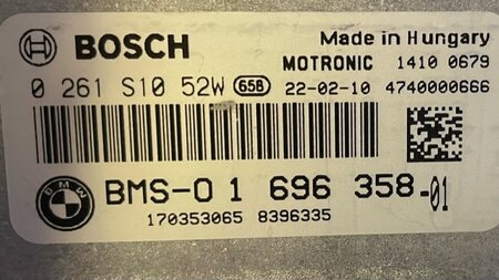

In Deutschland evtl. mal bei „Turbo Performance“, mit Zentrale in Regensburg anfragen. Ob andere Spezialisten (MGM Technik usw.) das auch können und zu welchen Preis, weiss ich jetzt nicht. Software-Spezialisten sollten aber vom Kundenmotorrad genau wissen, welche Programme + Update BMW jeweils aufgespielt hat und wie weit der Adaptionsbereich möglicher Einstellungen zu den hinterlegten BMW Werks-Algorithmen beim Kaltstart programmiert wurde.
@ LuK: "Bin sehr auf die Rückmeldung gespannt, was es bzgl. der Programmierung für Möglichkeiten gibt".
Lutz, ich sage nur Respekt, wenn das ein „Tuner“ am Aufkleber eines Motorsteuergerätes erkennen kann....

Spaßbiker hat geschrieben:…ich sage nur Respekt, wenn das ein „Tuner“ am Aufkleber eines Motorsteuergerätes erkennen kann....
Naja, mit dem Etikett allein ist es sicher nicht getan. Wirkliche Kenner der Materie werden aber schon recht schnell wissen, inwieweit man das Mapping tatsächlich brauchbar ändern kann oder nicht. Eine langwierige Entschlüsselung á la Enigma ist dazu sicher nicht notwendig…
