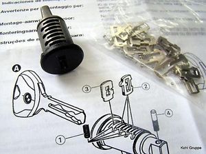

Wenn du ein neues zylinderschloss brauchst, frag dein winkG
Für etwa 20 € bekommst du eins und selber mit dein Moped Schlüssel codieren
Die entsprechende Anleitung liegt jedem Schließzylinder natürlich bei.
Den Schlossträger vom TC befreien ist eine fummelarbeit.
Anbei ein Beispiel Foto von einem Schlisszylinder
Alles juht
