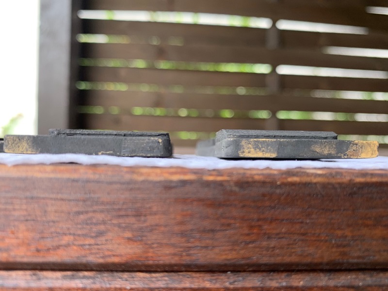

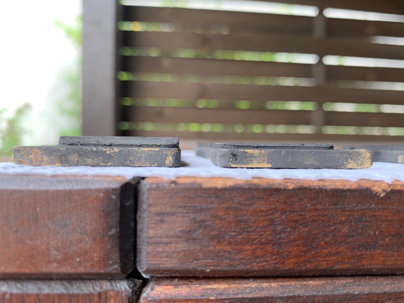

Hab gerade heute neue Reifen aufgezogen und dabei auch mal wieder festgestellt
das die Beläge unterschiedlich verschleißen.
Das Problem lässt sich aber mit sehr wenig Aufwand für die Zukunft beheben.
Bei mir ist es aktuell am rechten Sattel deutlicher ausgeprägt als am linken Sattel.
Liegt aber daran das die GT erst ein gutes Jahr alt ist und ich daher an der Bremse
bis heute noch nicht selbst dran war.
Und ja es ist der innere Belag der den höheren Verschleiß hat, was ich aber als
reinen Zufall einordne.
Hier mal die Fotos die ich heute dabei gemacht habe.
linker Sattel
rechter Sattel
Wie Ingo schon sagte, das ist völlig normal.
Ich sehe die Ursache darin das der Hersteller die Kolben vermutlich trocken einsetzen.
Im Neuzustand klappt das sicher das die Kolben auch trocken gleichmäßig gleiten,
nach einer gewissen Zeit bzw. Laufleistung dann eben nicht mehr.
Wie unterschiedlich die einzelnen Kolben ausfahren kann man sehr gut sehen wenn man
mal die Beläge entfernt und die Bremse vorsichtig betätigt.
Sehr gut merkt man auch welcher Kolben schwergängiger ist wenn man dann die einzelnen
Kolben mal mit den Fingern zurück drückt.
Von spielend leicht bis geht fast garnicht ist da alles dabei.

Das es notwendig war zeigt das Foto vom rechten Sattel.
