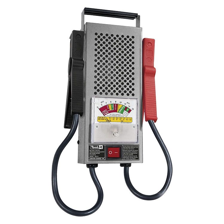

Solltest du es jedoch genauer wissen wollen , reicht es nicht die Bordspannung zu messen.
Oft genug sind Batterien beim ersten Startversuch jämmerlich zusammen gebrochen.
Genauer ist ein Belastungstest!
Ein dazu preiswertes Gerät wäre dies :
Gibt es zwischenn 22-30€ und funktionert immer , bei Auto oder Motorrad

......lädt der auch ?
Nein er testet, daher der Name. scratch
Das andere , was läd , ist ein Ladegerät. ThumbUP
