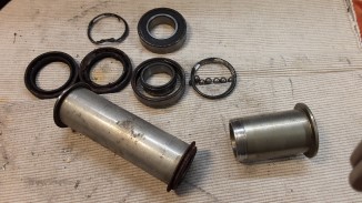

Beitragvon Roi » 18.03.2021, 12:22
Hab die Gewindebuchse ausgetauscht.
Hier noch ein Bild von der Beute aus dem Vorderrad
Danke für die Tips
Roi
