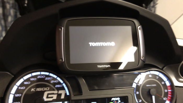

Das nächste Problem das ich habe, ist das der Navigationsschacht, sprich Navie kein Strom hat.
Die Geschichte dazu, hatte mein Händler gebeten einen Strom Anschluss für meinem TomTom Rider 550 bereit zu stellen, dies hat er auch gemacht, nun habe ich mich um Entschieden und habe mir den E K500 Adapter gekauft, leider hatte das teil kein Strom, darum habe ich mir einen Navigator von einem Freund ausgeliehen um zu schauen ob das Ding auch kein Strom hat, Tatsächlich Nichts! Habe umgehend den den Händler angerufen und er hat gemeint," logisch, wir haben den Stecker vom Navi gebraucht, da du dies nicht brauchst...." plemplem
Meine Frage ist, wo ist der Stecker und wie gut komme ich hin?

Beitragvon K48-Power » 02.06.2021, 14:30
Da findest alles.
https://www.bmw-k-forum.de/viewtopic.ph ... r#p9565036
in Kombi mit den Störgeräuschen hoffe ich für dich, dass nicht das Kabel beim originalen Navischacht abgeschnitten wurde

Beitragvon 6xitiger » 02.06.2021, 15:51
Hallo K48 Power
Danke für deine prompte Antwort, entweder gehe ich zum Freundlichen oder ich Bau dies selber auseinander und schaue selbst.
Du hast nicht zufällig irgend wo eine Anleitung zum Demontieren? Welche Schrauben zuerst? clap

Beitragvon K48-Power » 02.06.2021, 16:51
Anleitungen habe ich alle,
nur wo beginnst zu suchen was der Freundliche angestellt hat?
Das kann vom Platz des Navi bis rechts runter zur Hupe gehen, ich vermute eher oben beim Navi, wäre weniger Aufwand für den Freundlichen gewesen.
