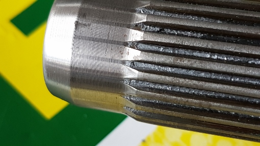

Ich hab die Kardanwelle ausgebaut und untersucht. Ein hakeliges Kreuzgelenk, wie ich vermutet habe, hab ich nicht vorgefunden, ledeglich die aufgepresste Verzahnung ist nicht absolut Zentrisch auf den Stummöl aufgebracht worden, das ist aber im Hunderstelbereich, dann mit Staburax eingebaut und den alten/vorgänger Reifen wieder drauf montiert.

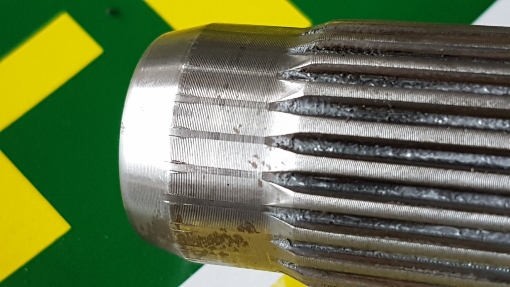

Beitragvon Diesöl » 25.09.2022, 10:16
Vorne ohne Pressung:
gegenüber mit Spuren.... muss aber nicht schädlich sein, wenn die Bohrungen fürs Kreuzgelenk an der Verzahung ausgerichtet waren.

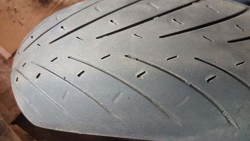

Der ME01SE hat es von neu bis 3652km gemacht, dann hab ich ihn runter, Profil ist außen jeweils weg, in der mitte noch vorhanden. Irgendwie kann ich das noch nicht richtig, muss ich mal üben, die Reifen in der Mitte abfahren.....
