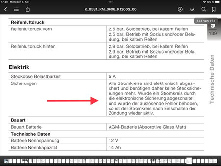

Bist Du sicher, dass in deinem Motorrad Sicherungen verbaut sind? In den 1200er und 1300er K-Modellen gibt es keine. Da wird das über ein Steuergerät geregelt.

Ich habe Dir lediglich einen Hinweis geben wollen, dass Dein 6-Zylinder eventuell auch keine Sicherungen hat, so wie es schon bei den 4-Zylinder ist.
