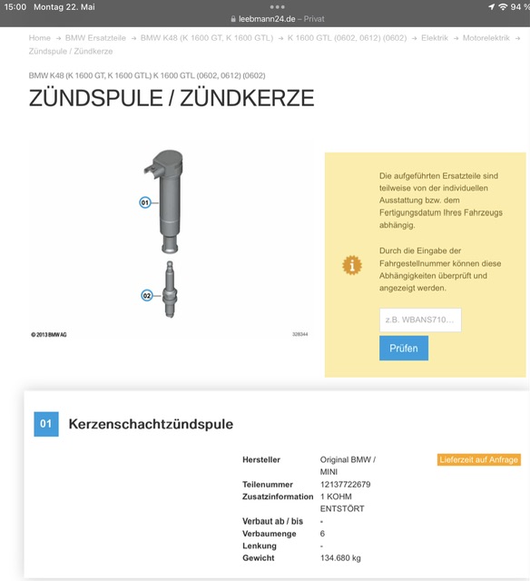

Hallo!
An meiner K1600 GTL, Bj. 2013, 85000 km meldet sich jetzt die Motorkontrolllampe (orange).
Nach Neustart ist die Meldung erloschen. Kommt dann nach einiger Zeit wieder. Kann wieder gelöscht werden.
Im Fahrverhalten kann ich mich an einen kleinen Ruckeler in der Leistung erinnern.
Mein Verdacht liegt bei einer Zündspule.
Kann mir jemand sagen, ob die Reparatur von der Car-Versicherung (laufend abgeschlossen) übernommen wird und wie hoch die Rep.kosten sein können?
Grüße von Wolfgang

Beitragvon bigsmartchopper » 22.05.2023, 15:07
@gtlcruiser
Die Zündspule wirst Du gegen eine neue tauschen. Das ist keine Raketentechnik, dafür brauchst Du keine Versicherung bemühen müssen.
Frag mal bei leebmann24.de nach diesem Ersatzteil…..
