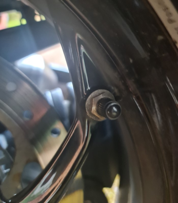

Eine Frage hätte ich da noch zu den Ventilen. Mit den Seitlich zugänglichen meinst Du die, die in der Originalfelge verbaut sind?
Hier ein Bild:
Ventil Hinterrad Standardfelge
Ja genau die sind das. ThumbUP
